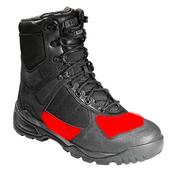

Пару лет назад купил себе вот такие тапочки
http://www.ebay.com/itm/5-11-Tactical-X ... 19d7adaddf
В принципе всем доволен. Но блин. Они промокают. Хотя не должны.
#776
При чем именно в тех местах которые из кожи. Отметил красным. А в мороз, мокрые ноги совсем хреново. Проведя сегодня весь день на улице понял, что надо что-то менять. Но вот что? Чем то пропитать кожу?

ммм... мороз и промокли. Как бы разные понятия.
Первый вопрос: с какими носками носишь?
Второй вопрос: режим носки ( то есть в основном помещение, или улица. Насколько активный режим? ).
Третье, обувь 5.11 широко известна в узких кругах - обувь живет своей жизнью, нога своей.
И четвертое- уж не реплика ли это? Хорошая, качественная, но реплика.
По пропиткам не заморачивайся, если течет, то течет. Пропиткой можно улучшить, но не радикально решить.

Мороз и промокли разные понятия. Но ходить с мокрыми ногами в мороз холодно. Даже когда снег сухой (относительно).
Ношу с разными носками от обыкновенных (перестал) пробовал "Сплав", трекинговые от Лопрена (более менее) от производителя пока не попадались. (за разумную цену)
Летом нога в районе носка потеет. И только там. :(
Режим носки улица-помещение. В основном улица, так как в помещении они не заметны.
4. Хз. Брал у американского продавца, но пришли из Китая. И написано, что сделано в Китае. Но продавец сказал, что у них там и склады и завод. Хз.
4.1 Видел в продаже реплику эти тапочек, на реплику не похоже. (По крайней мере фотки очень разные)

Я вообще к чему, если нога потеет так, что ботинок с носком не успевает выводить влагу, то это не промокает. А ноге жарко. К тому же это индивидуально.Кто-то и при минус 15 носит легкий х/б носок, а кто-то одевает два шерстяных ( не посчитайте вашим КО :-): )
Костя, попробуй носки полегче. Если Lorpеn зимний и теплый: с Termolite, шерстью, или Primaloft, то можно попробовать модели полегче.
Находясь в помещении с тёплым носком нога вспотела. При + 20 это не сильно заметно, а выйдя на улицу сразу ощущается. Это по опыту. Поэтому переобуваюсь на работе, или одеваю легки носки без утеплителей.

Тут другая пакость. То, что нога потеет я уже привык, хотя пытаюсь еще бороться с этим. Сегодня сняв ботинки и вытащив стельки увидел, что стельки мокрые именно в тех местах которые я отметил красным. Не влажные а именно мокрые. И не по всей поверхности, а только по бокам. Сверху (или спереди) стельки сложно определиться. Да и изнутри они влажные сверху пальцев и по бокам кожаных вставок.
Попробую завтра тонкие носки. (Хотя холодно блин, никакого утеплителя то нет :(

Сообщение Кузнец » 26 дек 2012, 10:57
2 Swey.
Швы? Стык с подошвой?

Сегодня погода была мерзкая и я решил проверить еще раз. Одел ногу в пакет (исключаем ногу) и ... Сука протекают по бокам. Механических повреждений нет. Но сразу с двух сторон и на двух берцах повредиться не может.
Либо мазать чем то кожу, либо хз. Можно попробовать проклеить стык с подошвой, а каким клеем?

Сообщение Zigzag » 26 дек 2012, 21:03
Любым недышащим и пластичным. Если для тебя важнее герметичность, а не вентилируемость, то тупо промажь стыки и саму протекающую деталь. Хрень, конечно, но протекать, думаю, не будет. Как вариант ещё - пропитка на основе воска.

Сообщение Swey » 26 дек 2012, 21:58
При таком раскладе, может в ремонтную мастерскую снести и обрисовать проблему. Риск повреждения обуви будет минимален, если возьмут в работу.
