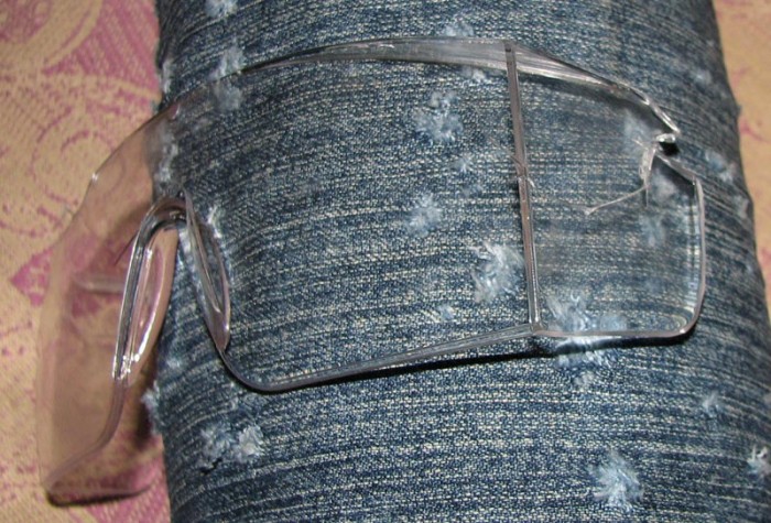

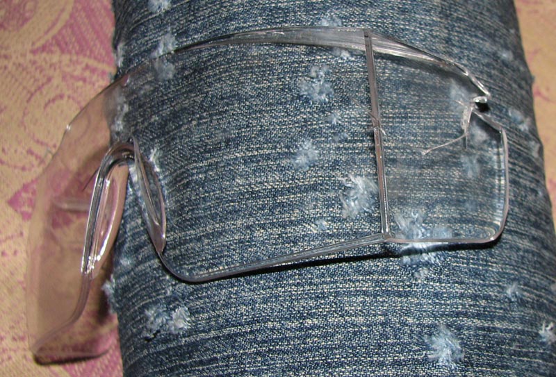

Последнее время начали часто встречаться у игроков очки Venitex Brava (http://www.buybrandtools.com/acatalog/B ... nitex.html). На одной из игр проверил чужие темные очки этой серии из привода с начальной скоростью (шаром 0,2г) 135м/с - выдержали. Недавно прикупил себе такие же очки, только белые. Домашний отстрел из привода 130-135м/с ошарашил. Линза разлетелась "вдребезги пополам": отлетела боковая часть с креплением дужки с отколом двух маленьких осколков и пошла трещина от переносицы.
Место попадания шара отмечено красным кружком. Всего был сделан один(!) выстрел.

Тот же класс F (45м/с стальным шаром 6 мм) заявлен и у большинства других распространенных "легких" очков. Но в исполнении 3М и других брэндов они 130 м/с пластиковым шаром, как правило, держат.
Тут же налицо несоответствие материала: вместо "баллистического" поликарбоната с высокой ударной вязкостью применен пластик, склонный к хрупкому разрушению.

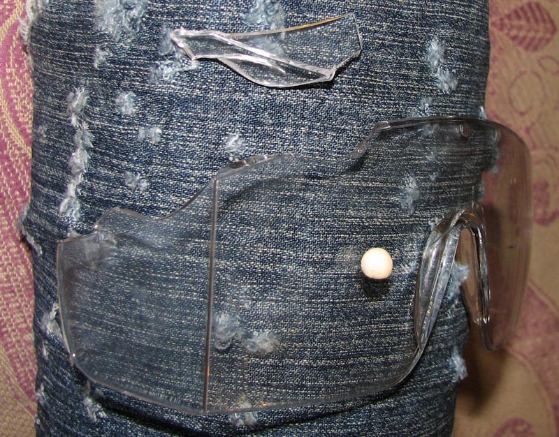

Отстрелял линзу (без оправы). Один выстрел 135м/с в линзу напротив глаза (отмечено шариком) - и угол линзы, которым она крепится в оправе, разлетелся:
Второй потрещал, ЕМНИП, при попадании над переносицей:

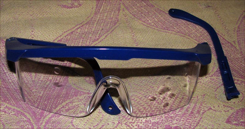

Похожие очки "expert" из "Пипеццентра".
При первом же выстреле 185м/с в линзу - отломилась дужка. Хотя сама линза 185 в упор держит, только вмятины остаются.
